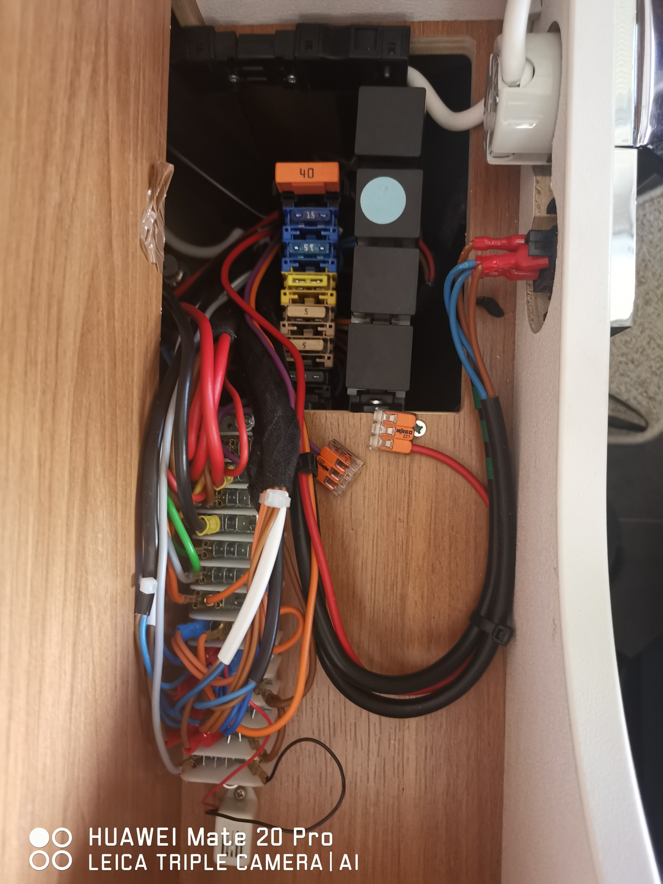

Hej, det ska ljuda en signal när man slår till tändningen om fotsteget är ute. Det går inte in med automatik. Ljudsignalen kommer från en summer som sitter på passargeraresidan. Lyft på det böjda trästycket så ser du summern. Där sitter även en del säkringar till bl a SKA stolarna om bilen är utrustad med dylika. Summern sitter längst ner på bilen.
